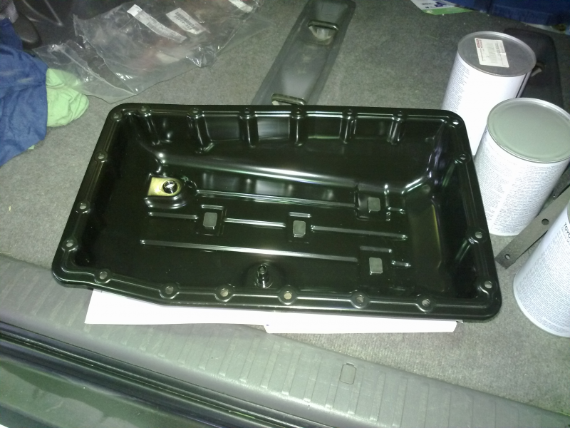

    Чтобы окончательно успокоить за правильность выбора пробки, сливная под накидную головку на 14 стоит на поддоне ближе к заду авто, а чек с шестигренником на 5 ближе к переду. Я ж када жижу менял, поддон скидывал и видел как там все устроено.

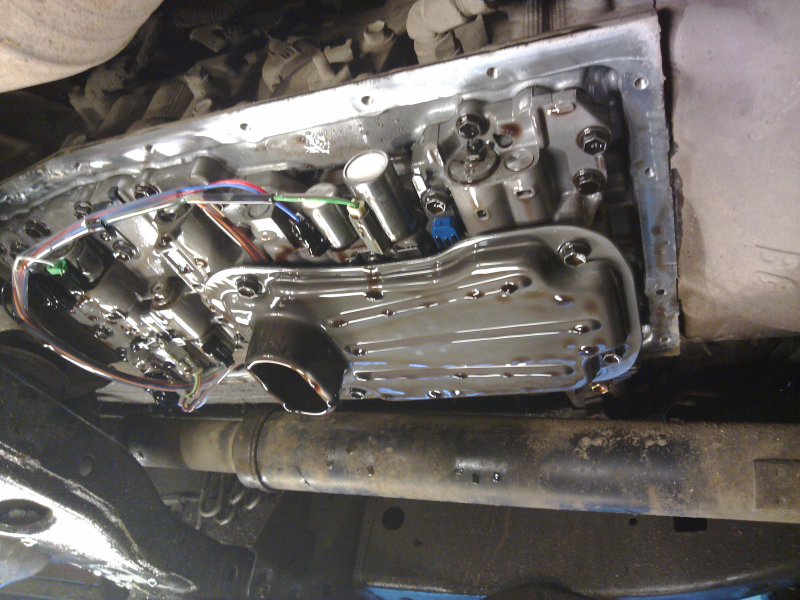

    обращал внимание на сколько погружен заборник фильтра в WS //если уровень WS будет по верхушке трубки CHEka
    ВЕДЬ допуски по крену авто не маленькие...

    заборник фильтра стоит посередине поддона и крены вообще не влияют на уровень жижки посередине у заборника.
    Зы, эти фотки 5ти ступки не мои...да простит меня автор
    а вот тут видно, почему вся жижка не выливается через сливное, а только если поддон снять.
