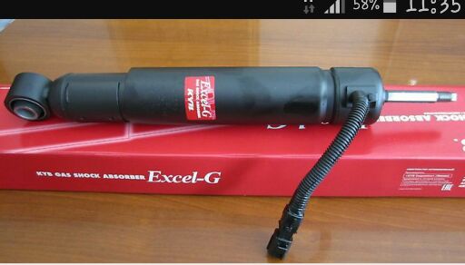

    Всем привет, прочитал всю тему от начала до конца, есть один ньюанс так сказать...я когда менял аморты задние по причине стоимости тэмсовских поставил пока Monroe Reflex,все хорошо полет нормальный но...видимо ход штока на них короче чем у тэмса и на диагоналке иногда шток упирается, кому то может пофиг а мне не очень приятно...так вот нарыл свои старые аморты а на них номера совсем другие не 48530-69485 а 48530-60070....и по каталогу они не пробиваются((( Сказать что кто то до меня их поменял...так я машину брал новую в салоне Toyota Dubai, может для арабского рынка другой номер был??? Просто счс хочу ставить "родные" аморты и те что под номером 48530-69485 точно ли подойдут?[​IMG]

    Еще нашел каяба 741072, тоже тэмс, кто нить встречал такие?[​IMG]

    Причем они в 2 раза дешевле чем оригинал, вот на моих родных амортах тоже стоит маркировка KYB, то есть каяба....на фото выше видно но там и маркировка TOYOTA присутствует, странные дела...

    В нашем мухосранске каяба стоит в переводе на рубль 9300 а оригинал 23000....чет задумался я...где то на просторах прочитал что именно эта модель каябы идет на 150-й но и на 120-й тоже встает но с небольшими доработками. Что скажете господа эксперты, какие мысли будут? Все таки хочется что бы по феншую все было но оригинал не дешевеет и не дешевеет....а в нашей ж..пе мира этот вариант самый приемлемый( я про каябу)

    7440002 номер каяба для TLC 120/ стоит в два раза дешевле оригинала .
