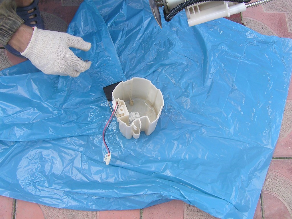

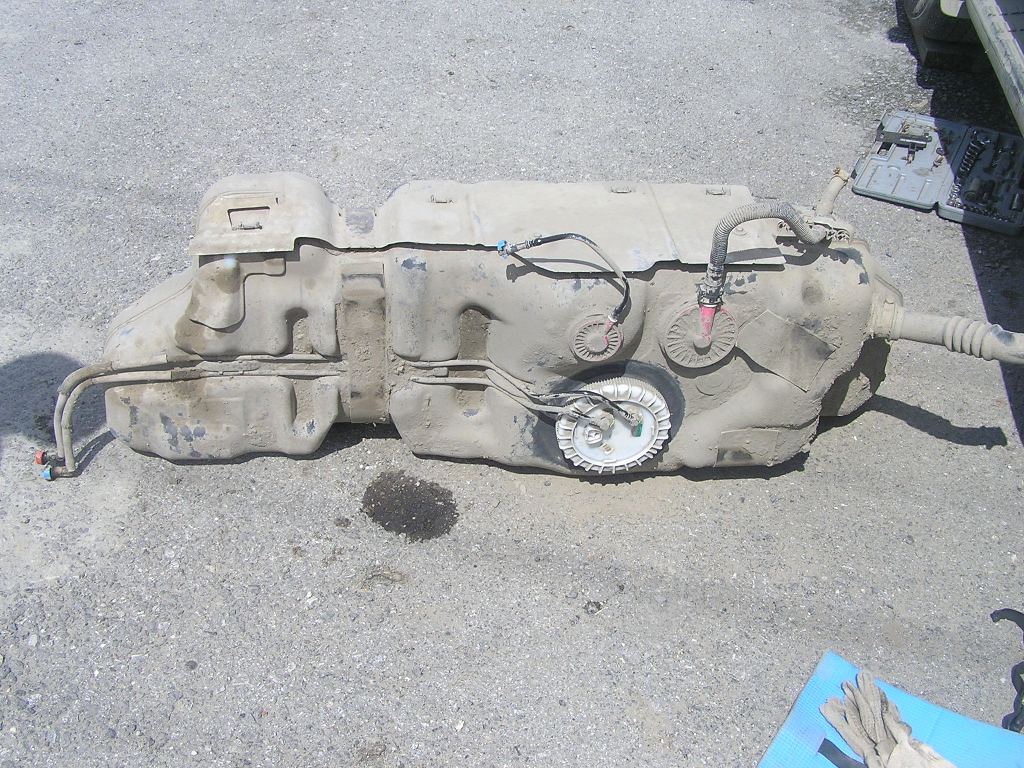

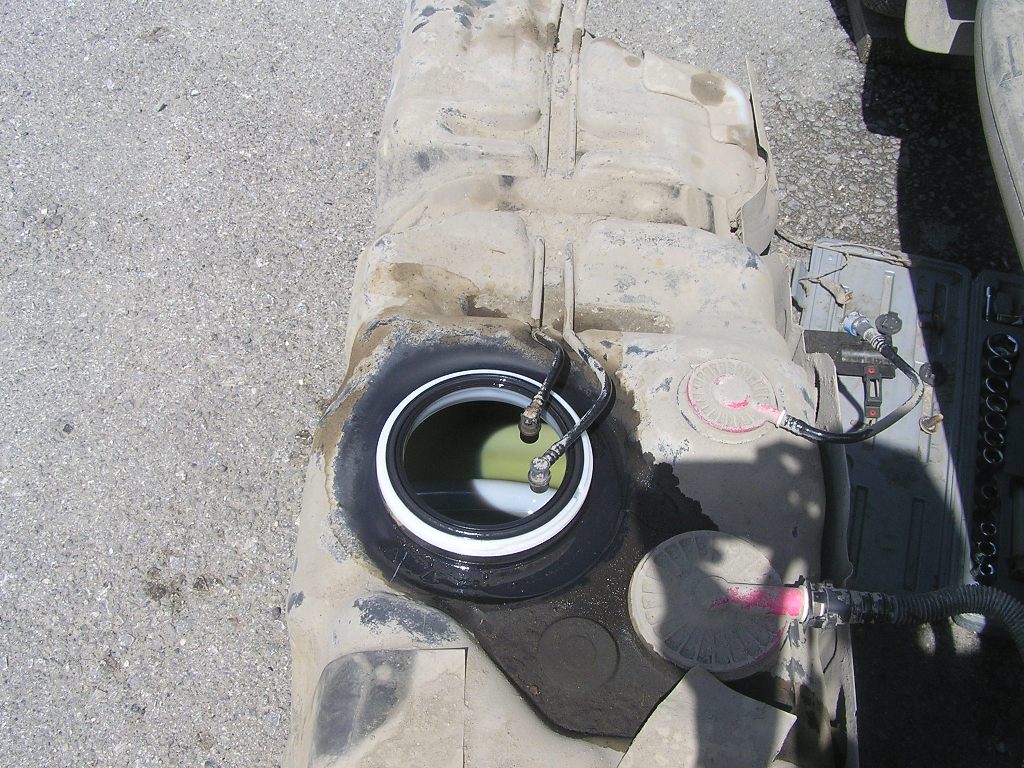

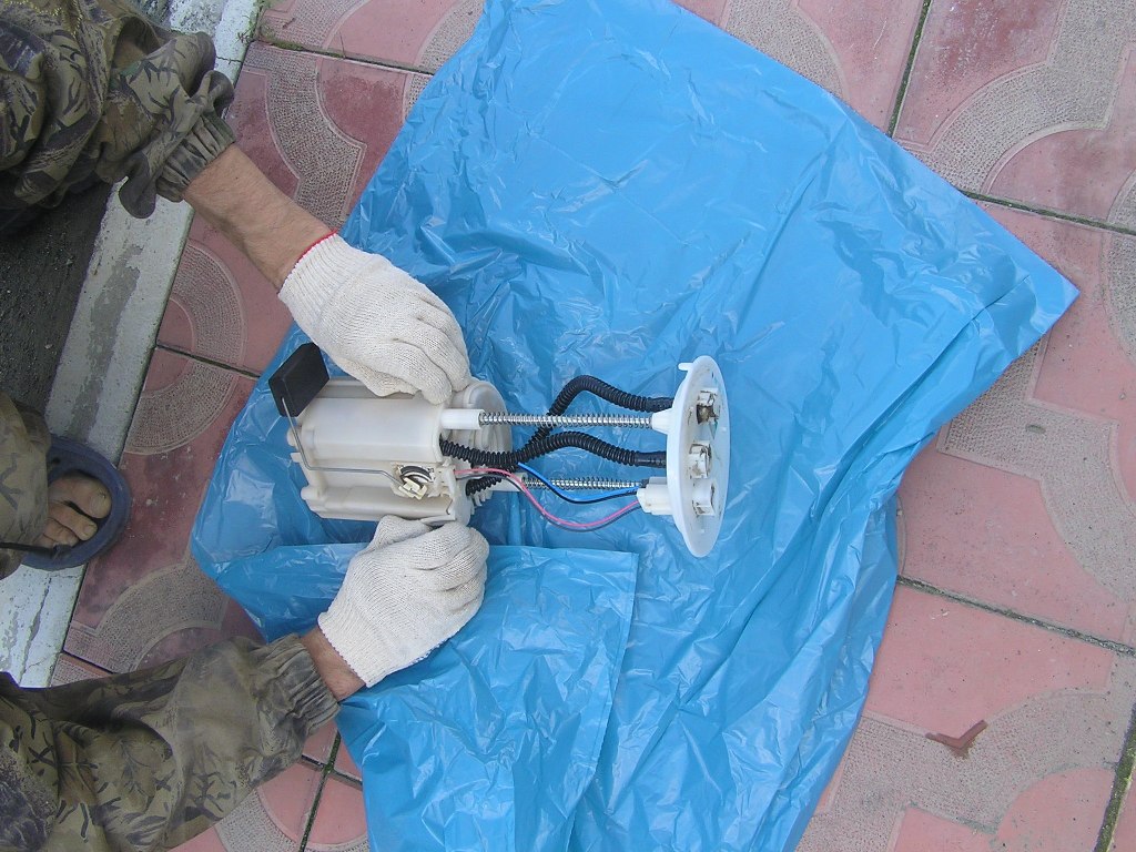

    Ну что !!!! Вот Наш доп Бак -Он в отличии от основного железный ,и внутри него НАСОСА НЕТ ! Как нет и какого нибудь фильтра ,там только есть приемник с огромной сеткой ,из електрической части есть попловок ,наверное отвечает за переключение дополнительного бака на основной , ну и вобщем то и все ! Бак с перегородками ,внутри был чистый !

    Что еще сказать !Бак можно не снимать ,причем в доп баке есть сливная прбка ! Так что снимать надо только основной !!!
    СЧИТАЮ ЧТО НАВЕРНОЕ НА КАЖДЫЕ 100000НУЖНО МЕНЯТЬ ПОГРУЖНОЙ ФИЛЬТР ОБЯЗАТЕЛЬНО !!!!! МОЖЕТ МОЙ РАССКАЗ С КАРТИНКАМИ КОМУ ПОМОЖЕТ !!!!! Всем удачи !

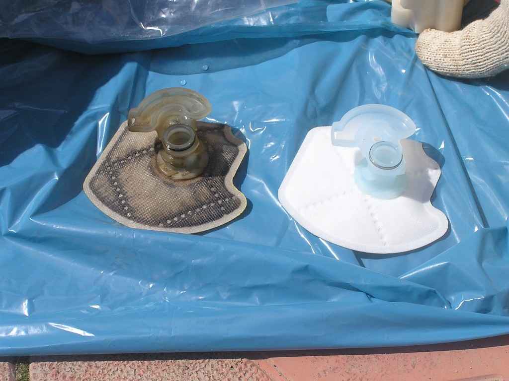

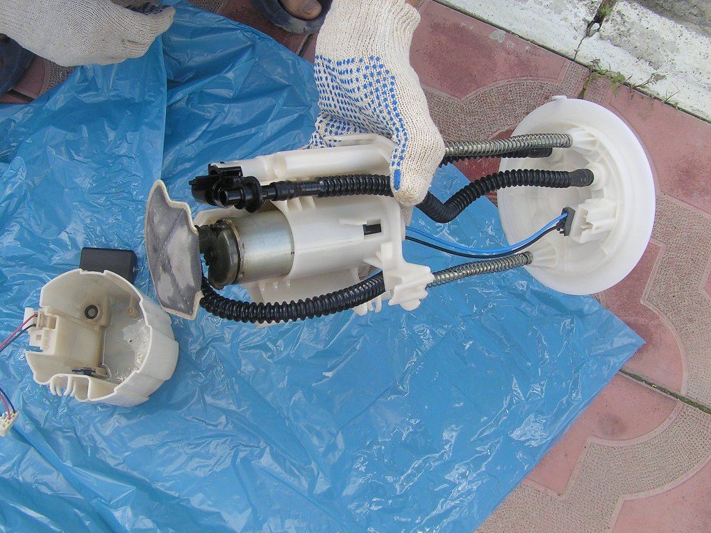

    Пробег 80400км,заменил погружной.Не сказать что бы сильно грязный,но менять уже надо было,провели тэст;На снятом баке подали напряжение на насос,первые три сек напор отличный,следующие постепенно снизился до среднего постоянного.Отчего был сделан вывод,под замену.Первая и основная проблема это снятие насоса,вернее верхнего кольца,которое его держит.Никто не написал,что оно откручивается по резьбе,поэтому пришлось гадать и методом русского тыка искать истину.Был изготовлен съёмник,хотя если знать что он по резьбе,то можно попробовать и цепью по краю,там специальные зубья.
    Поменял погружной и топливный фильтра,промыли форсунки с АВВRовского балончика,промыл дросельную заслонку очистителем карбюратора и впускной коллектор мыл паром.По ощущениям как будто заново родился,отличная реакция на педаль газа и самое главное рассход снизился по компу на 1,5 литра (по городу) на трассе ещё не был.

    Тоже поколупался.
    Приведу немного фоток.

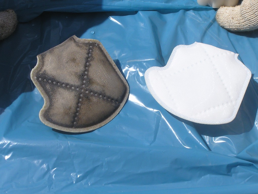

    Кстати сетка была терпимая на вид, песка чуточку внутри было, и немного гудрона Я ее разрезал. В топливозаборнике тоже три соринки песка, то бишь заправки были путевые. Пробег 95 тыр. Можно было и не менять , но раз мануал глаголит раз в 80 - то решил заморочиться.
    Зачем на бок поставил - чтобы грязь счистить с крышки
    В баке чистенько
