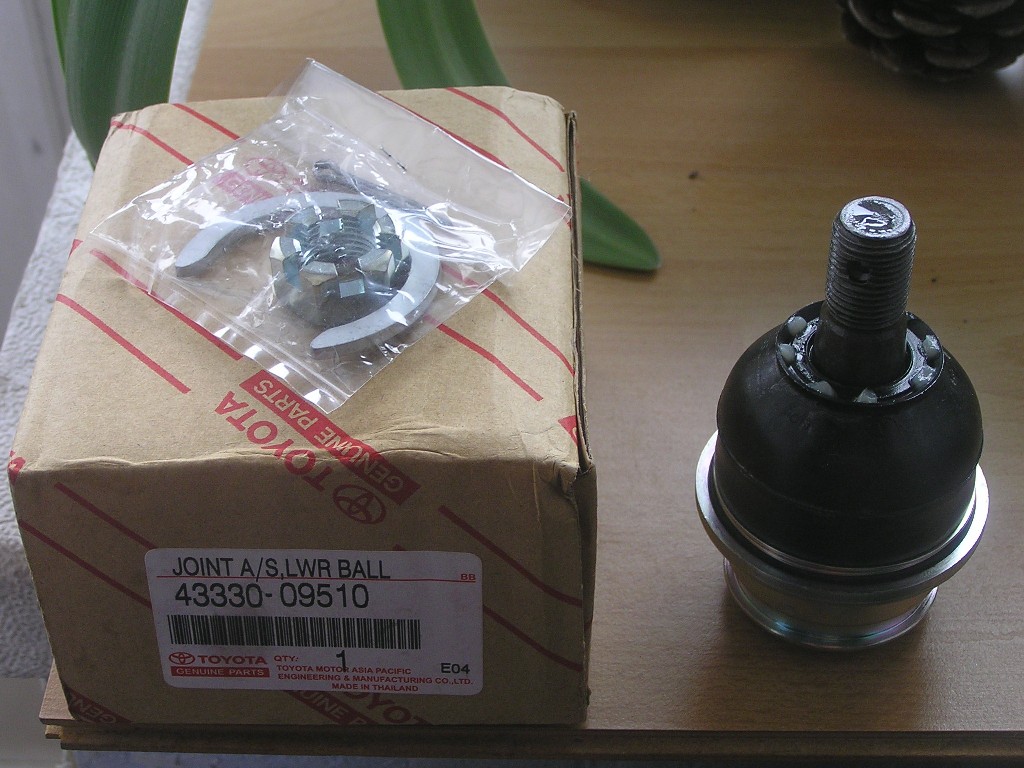

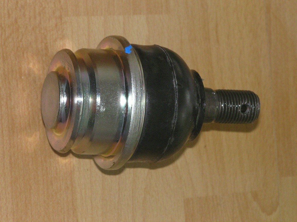

  9. kriptonoviy
    kriptonoviy Общительный индивид Действительный участник
    18 май 2010
    Екатеринбург
    +4 / 0 / -0
    Re: шаровые опоры и опорные кулаки
    Укакал нижние шаровые на пробеге 97 тысяч. Заказал оригинальны тойотовские, 43330-09510
    , правда из тайланда, там завод тойотовский, хайлюксы делает, от них и шаровые, посмотрим скока протянут. Цена с экзиста 1870 за штуку. По размерам один в один, только палец с резьбой короче на 1 мм, это ни на что не влияет, все равно гайка закручивается в палец гораздо глубже. Хотел сначала купить 43330-60010, но в экзисте нету у поставщиков. Поставил пока одну, самую ушатанную, правую, на левую запала не хватило

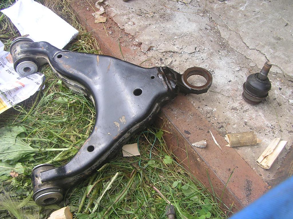

  10. Дойче
    Судя по последнему(нижнему) фото,..... парни как вы без пресса и оправок работаете...откройте секрет.....или молоток делает все и без пресса..:whistle3:
  11. Aksa4ek
    Aksa4ek Рекомендуемый к прочтению Бывалый
    10 июл 2009
    Анапа
    Судя по остаткам черенка (приспособа!) и следам от зубов на рычаге - действовали решительно! :smoke: ШЮТКА!
  12. Mihalich79
    17 фев 2010
    Транспорт
    +59 / 0 / -0
    TLC Prado 120, 4.0, 2006, SOL
    0003
    Да ее молотком устанешь выбивать.... это мне кажется нереально
  13. Дойче
    Да и на место шаровую ставить( в рычаг) он так просто не лезет....вот и возник у меня вопрос про пресс и оправки:whistle3:
  14. kriptonoviy
    18 май 2010
    Екатеринбург
    +4 / 0 / -0
    Эка кувалдочка моя смутила Вас. Конечно прессом и оправками, тока пресс навернулся, пришлось тисками завершать, следы зубов от губок. Пора рубрику фотозагадок устраивать .
