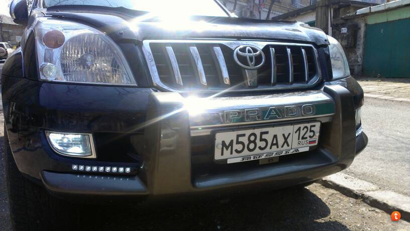

    Организовал себе дхо, просто и очень понравились.
    • Нравится Нравится x 3
  10. Дойче
    опиши какие диоды испоьзовал, супер получилось
  11. Алексей 888
    Алексей 888 Общительный индивид Бывалый
    9 фев 2010
    Красноярск
    +11 / 0 / -0
    Алексей
    TLC Prado 120, 4л
    Спасибо, в магазине называли болты-диоды, еще конечно поставил стабилизаторы напряжения 12 вольт брал в радио магазине, как то так.
