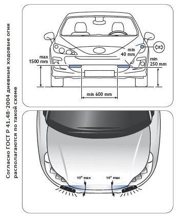

    Согласно ГОСТ Р 41.48-2004 «Единообразные предписания, касающиеся сертификации транспортных средств в отношении установки устройств освещения и световой сигнализации», установка подобных устройств на автомобиль допускается. Пункт 6.19 сего ГОСТа допускает факультативную установку дневного ходового огня при условии, что размещение будет соответствовать нормам (см. рисунок) и функциональная электрическая схема будет надлежащей. «В случае установки дневные ходовые огни должны включаться автоматически, когда приведен в положение «включено» орган управления запуском/остановом двигателя. Должна быть обеспечена возможность приведения в действие и отключения функционирования автоматического включения дневных ходовых огней без помощи инструмента (без участия дополнительных клавиш — прим. редакции). Дневные ходовые огни должны выключаться автоматически, когда включаются головные фары, за исключением тех случаев, когда головные фары включаются на короткий промежуток времени для сигнализации участникам движения».
    Кроме того требование ГОСТа регламентируют отклонение относительно продольной оси автомобиля. Дневные ходовые должны быть установлены перпендекулярно направлению автомобиля с угловым допуском 10 градусов.
    Яркость дневных световых огней по ГОСТ
    Кроме того, как правильно установить ДХО, в ГОСТе имеется и требования по уровню яркости. Так яркость ДХО должна быть в пределах от 400 до 800 кандел. Если говорить проще, то для таких требований подходят только сверхяркие светодиоды. Именно поэтому большинство самодельных ДХО не удовлетворяют требованиям, так как в основном, для их изготовления применяются обычые светодиоды или сборки светодиодов на основе светодиодной ленты.
