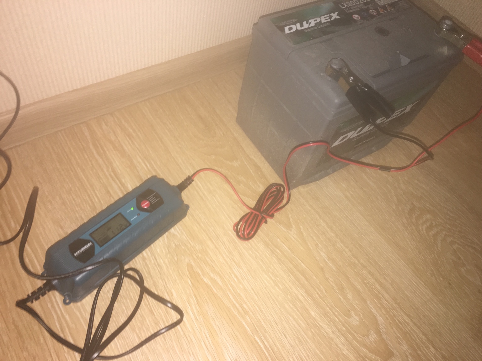

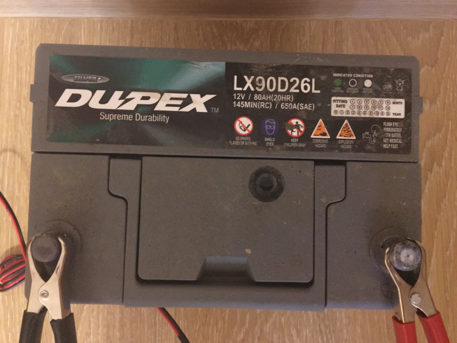

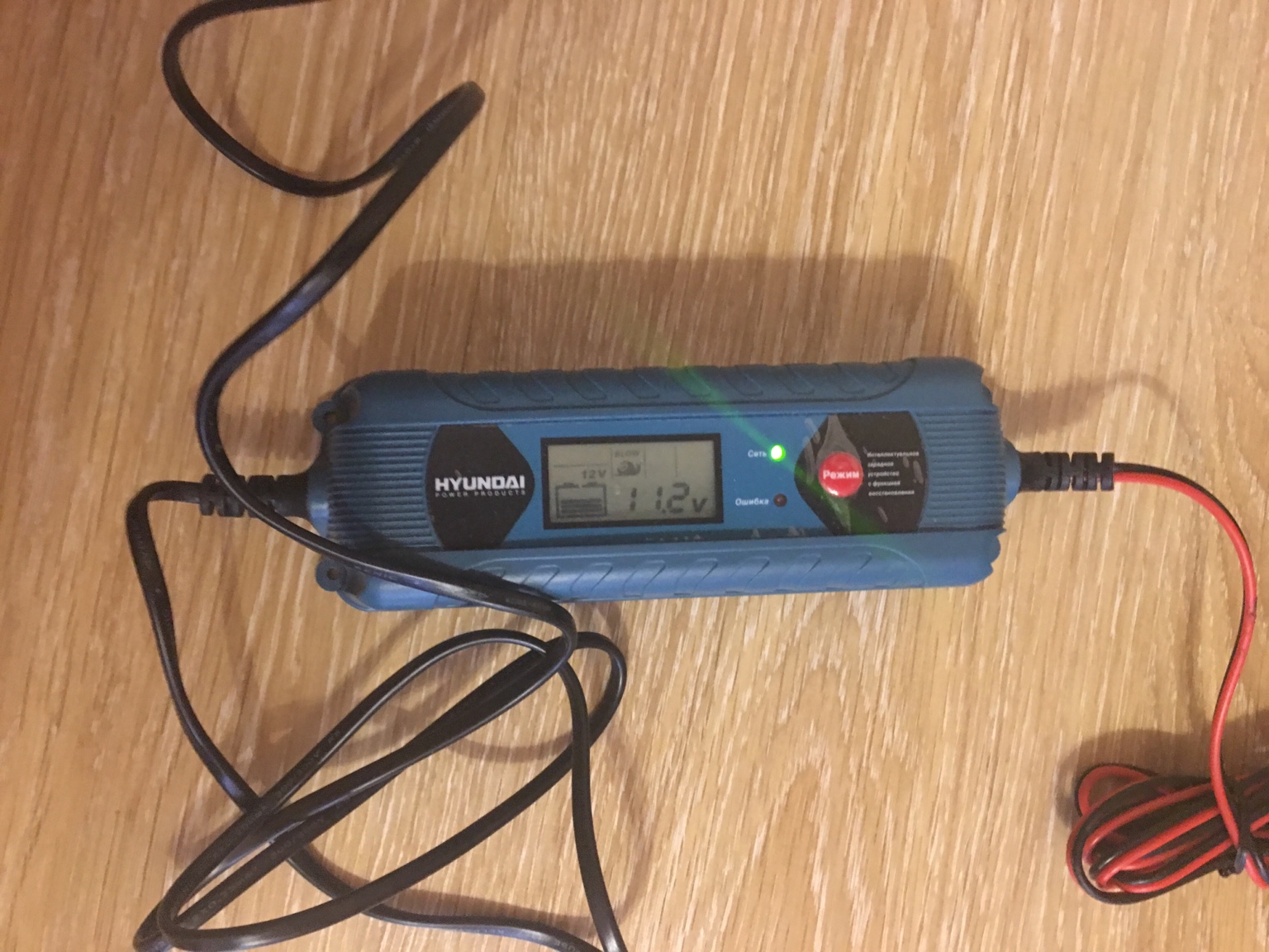

    Со вчерашнего дня с 17:00ч. Поставил на зарядку. Друг одолжил зарядку, сказал, что на медленной зарядке будет не менее суток заряжать. Вот фото с утра 9:00ч. И кстати, вчера при снятии Аккума так и не понял, как закрыть багажник)[​IMG][​IMG][​IMG]

    Всем привет! Поменял Аккум. В смысле новый поставил, старый даже после зарядки при подключении к клеммам сразу сдох. Поехал в центр, где прибрел 70-ку от Варты. В течение 3-х дней заехал на постановку гарантии, где при замере, генератор выдавал 13,3. Кстати, обратил внимание, что парнишка отзванивал в центр с вопросом - почему на 4.0л вы продали 70-ку, а не 95? Мне он сказал, что по идее генератор должен выдавать больше, чем данный результат.
