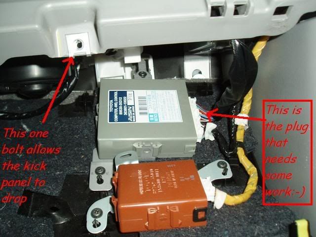

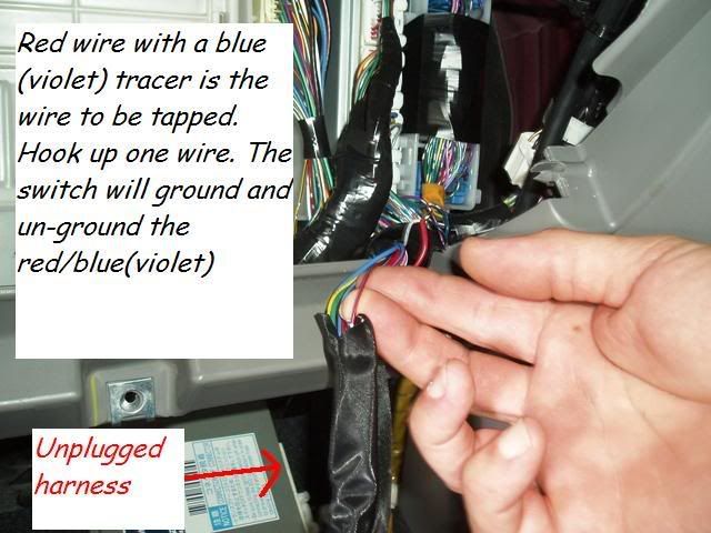

    1)Отключить TRC (TRaction Control - система автоматического контроля пробуксовывания) можно заблокировав межосевой дифференциал;

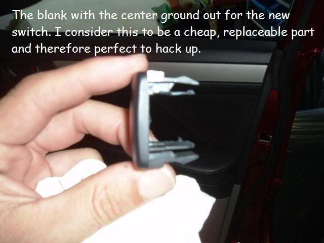

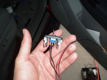

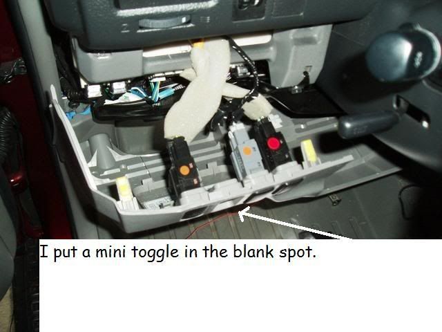

    2)Снимаем фишку с тормозного цилиндра (установлен в подкапотном пространстве) см. фото, а логичнее в разрез проводов врезать тумблер и вывести его в салон, дабы не дергать постоянно фишку.
    Все снова начинает работать после одевания фишки на место и стоп-старт(перезапуск) ДВС.
    3)Вытаскиваем предохранитель №28. На табло загорается vsc trc vsc off и антибукс . Чтоб вернуть все назад нужно на 20 секунд достать 27 и 28 предохранители, или скинуть клемму с аккумулятора минусовую секунд на 20, но тогда сбиваются стеклоподьемники(надо обучить, на форуме есть тема) и бортовой компьютер.
    Что бы избежать ошибок после подключения клеммы обратно и избежать манипуляций с перезапуском авто, применяется следующее:

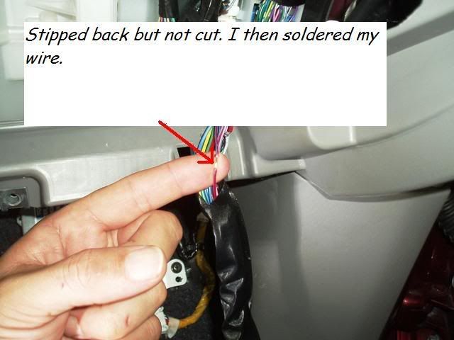

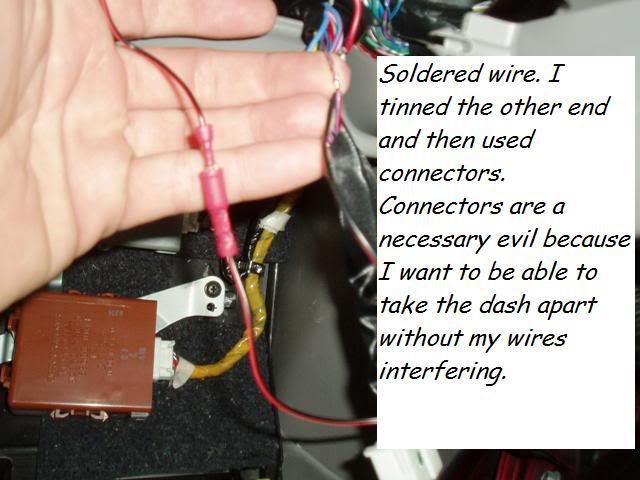

    Т.е. мы не создаем ошибку в системе,вызывая отключение систем(к слову можно оборвать абс на одном из датчков-вылезет таже картина), а обманываем VSC , давая ложный сигнал включения диффа который не включен на самом деле.Есть даже эмуляторы, которые подсоединяются и выполняют эту функцию,отключая только VSC, неберите в поисковик "KLIV vsc" и New fine-grained VSC OFF Mod for V6 1GR
    Погугли: VSC Off, ATRAC On Mod complete
    Вариант для 1GR

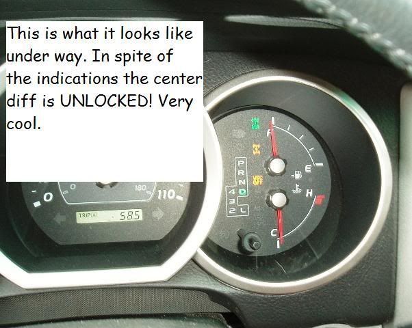

    Я когда включаю блокировку то на приборке пишет что отключено только VCS, и получается TRC отключена тоже только не отображается?
  8. Дойче
    Можно ездить , но только не по сухому асфальту , а по заснеженным, скользким, мокрым или грязным дорогам, т.е. где наблюдается недостаточно сцепление колес с дорогой.(В мануале на Прадо120 нет рекомендаций по ограничению скорости при движении с включенной межосевой блокировкой.
    Просто рекомендуют включать блокировку меж. осевого дифа только на мокрой или скользкой дороге.)
    VSC - система курсовой устойчивости автомобиля - предназначена для предотвращения заноса автомобиля на любой скорости и любом дорожном покрытии во время резких маневров. VSC сочетает достоинства и возможности ABS, системы контроля тяги и новой системы контроля за боковым уводом автомобиля
    TRC - антипробуксовочная система, применяется для предотвращения пробуксовывания ведущих колёс, независимо от степени нажатия педали газа и дорожного покрытия.
    Если загорается только желтый значек "VSC OFF", то и отключена только эта система. TRC остается рабочей, т.е. "душить" ДВС не будет но и буксовать не даст.
    Если загорается VSC TRC, VSC OFF , то отключены обе системы....
    Может быть два варианта либо отключает только VCS, либо обе системы, что отключено сигнализируют желтые значки на панели.

    А две системы отключить более просто нельзя? и можно ли вывести кнопку например отключения их?

  12. Дойче
    Пост #8 в этой теме цитирую:
    В вашем случае отключается только VCS
    На фото:
    горят одновременно VSC TRC, VSC OFF , отключены обе системы..
